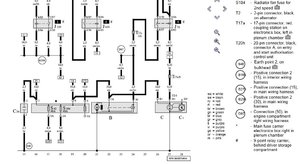

    Наскока вижу в ELSA - нету.
    Провод на 50 квадратов от пиропатрона на АКБ на блок предов под стеклом и с него на стартер.
    Схема с BPP, но думаю что на всех А6 эта часть оч.похожа, разве что с KeyLess-ом там на одно реле больше.
      95,9 КБ
      56

    Провод по 19-ой вертикали (номера внизу) идёт с [14] - с АКБ.
    Блок с предами вентиляторов (S42, S104) под жабо справа (рядом с клапанами печки).
    Провод 50,0 мм2 на него проходит с АКБ и уходит на стартер.
    Коли желаешь проверить питание стартера, лезь прямо к нему и проверяй. Если не будет - ну тогда копать по цепочке. Управление на втягивающее реле идёт, как видишь, по другим цепям - два реле стартера, реле клеммы 15 и т.д. до АКБ.

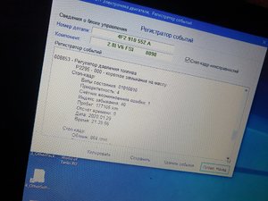

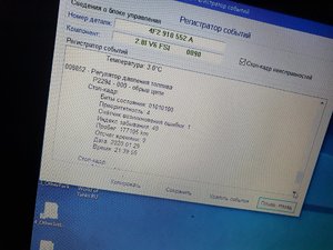

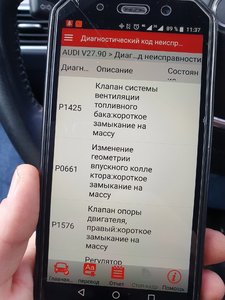

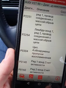

    Добрый день , уже не знаю что делать проблема в следующем сгорает предохранитель при нажатии сильно на газ сгорает предохранитель номер 4 (фото прилагаю) и появляются все возможные ошибки в чем может быть проблема у кого какие догадки,может было у кого! Ауди а6с6 2007 год 2.8 меняю пред сбрасываю все ошибки и проезжаю пока опять чуть посильнее газ не нажму
