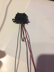

  16. felb
    felb Участник форума
    25 окт 2010
    372
    A64F 2005/2.4 BDW
    привет!
    Привет! решил переселить навигатор в багажник(раньше стоял рядом с сд чейнджером в бардачке) купил кронштейн новую обшивку с дверцей.
    Стал вопрос о питании. тянуть буду от блока в багажнике как по схеме....
    + с предохранителя - с массы а третий провод зеленый откуда брать не подскажешь?
