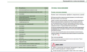

  3. alien31
    alien31 Завсегдатай
    19 июл 2008
    858
    Латвия
    Audi A6 3.0 2013
    #3 alien31, 16 июл 2012
    вот он номер 2
      64,1 КБ
      9.163

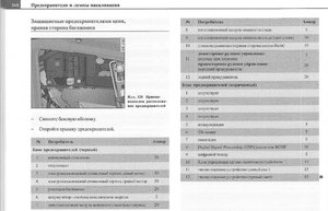

    а не подскажите на задний прикуриватель где предохранитель посмотреть и какой(если можно тоже картинку)?
  5. alien31
    alien31 Завсегдатай
    19 июл 2008
    858
    Латвия
    Audi A6 3.0 2013
    вроде в багажнике справа
      156,6 КБ
      2.010

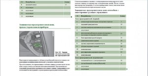

  6. Pavel15
    Pavel15 Участник форума
    23 авг 2011
    133
    S5 S-back 2012 г.
    посмотрел в руководстве, но так и не понял откуда идет нумерация, т.е. как мне найди №12?
  7. alien31
    alien31 Завсегдатай
    19 июл 2008
    858
    Латвия
    Audi A6 3.0 2013
    ну вот смотри сам :shock:
