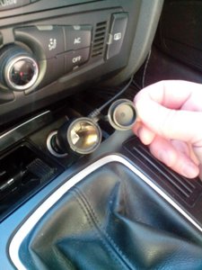

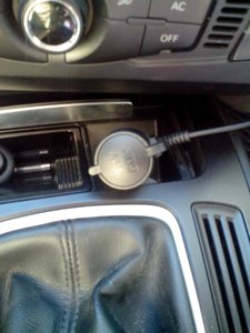

    Отписываюсь! 4 предохранитель в красной рейке заменил, питание появилось! Визуально старый пред целый, под какими углами я его тока не смотрел! В самом радаре был сгоревший пред, тоже заменил! Все работает! По поводу втыкания: есть вилка от радара, так вот в этой вилке есть такое же гнездо, как и прикуриватель! Вот туда я компрессор и воткнул!
  12. wilder
    wilder Живу я здесь
    10 апр 2007
    2.527
    Audi А4 2,0TDI 08г
    #32 wilder, 7 авг 2015
    вот как это примерно выглядит. там пред на 5А. максимум что потянет - это зарядку для мобилы. посему кипятильники, насосы и прочая надо вытаскивать радар, т.к. горит в первую очередь пред в нем

    да да!!! вот туда я компрессор и воткнул)))
