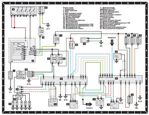

    Вложил два файла, jpg & zip.
    В обоих схема питания бензонасоса.
    Кстати с того диска, который ругали.:)

    А пес с ним, речь о бензонасосе. Вспомнилось: я сомнительные провода отключал и кидал верхом свои, так определял обрыв.
    И еще: Предохранитель-на 15 Ампер.

    А где точка Е11 (масса) физически находится в машине?
