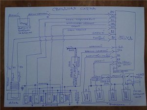

  8. sanya-1
    sanya-1 Старожил
    15 дек 2003
    15.222
    Не могу никак понять, зачем ты к этим реле полез?...
    Вот схема зажигания. Не пугайся - она достоверная, просто специально перерисована на один лист. Никаких реле после этого предохранителя нет и быть не может.
    Как вариант, если стоит колхозная сигналка (иммобилайзер), вполне возможно, что установлено ее реле именно в этой цепи, после 29-го предохранителя, до катушек...
