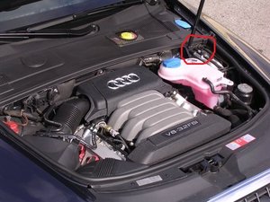

    Игорь, вот поверишь или нет, я это 8 го числа сделал, ни черта никаких ошибок. Теперь смотри самое странное, может это к этому и не имеет отношения но всеже напишу. Случаем я вытирал под капотное пространство и заметил что есть некая масса показана на рисунке Так вот там проводок идущий снизу, был как то зажат без кллемы, просто так скажем висел на соплях. вытащил все, одел клему, зачистил поставил на место. пока езжу уже сегодня второй день, ничего. Да кстати я все предохранители тоже проверил (повытаскивал и поставил на место)
    Посмотрим дальше что будет
