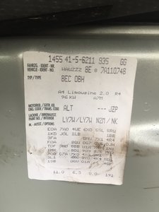

    Доброго дня всем!
    Подниму тему. Пришла пора менять амортизаторы и пружины передние. Все же буду менять перед или вместе с задними, надо обдумать.
    Подвеска 1BR. Ауди А4 B7 2.0 ALT 2006 года передний привод.
    Замена впервые. Не знаю что поставить, чтобы было и в цене не дорого и полет нормальный.
    Подскажите плиз из чего выбирать на сегодняшний день?
    Спасибо.
