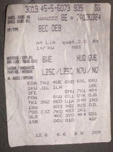

    Возьми разшифровку по VIN. там будут трехзначные "PR"-коды комплектации. Смотри эти коды по своей подвеске и ищи их в назначении пружин-амортов => счастье.

    пробовал:( все осложняется тем, что стоит 1BE в стоке, а хочу сделать 1BA:shock:. родные номера 1BE то нашел с горем по полам стоек и пружин. а вот с заменой возникли трудности:rollingeyes:

    Вот такая расшифровка, может есть возможность у кого нибудь помочь с номерами для 1ВА буду очень признателен

    Для 2007 года Quattro 1BA:
    передние - 8E0 413 031 DA
    задние - 8E0 513 036 R

    Спасибо:up:, но там еще и пружины под замену же, с ними основная беда:shock:
    Кстати по задним выдает что это восстановленная деталь, предлагает тот же номер но с AD на конце
    кажется начинаю сводить воедино тип подвески и класс грузоподъемности)
    6 . 0JG КЛАСС ГРУЗОПОДЪЕМНОСТИ ПЕРЕДНЕЙ ОСИ - ВЕСОВОЙ ДИАПАЗОН 7
    12 . 0YK КЛАСС ГРУЗОПОДЪЕМНОСТИ ЗАДНЕЙ ОСИ - ВЕСОВОЙ ДИАПАЗОН 10
