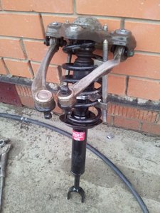

    Поставил каяба на перед вчера, доволен как слон. Краткая предыстория:
    2 года назад решил заменить все стойки, начал с передних. Не почитав форумов взял Бильштейн, модель не помню, она в их линейке самая дешевая была. Был сильно разочарован. На отбой они стучали, не сильно, так, слегка буп-буп, на каждой кочке, когда колесо вниз идет. Пробовал снимать и прокачивать, не помогло. Ну да ладно, менять не стал. Получив урок и почитав форумы в том числе и эту ветку на зад поставил каяба. Все нормуль. И вот спустя 2 года а точнее 45000км решил таки поменять перед на каяба. Как же приятно, когда пропали эти звуки. Сейчас просто наслаждаюсь поездкой.
    Да, когда заказывал в экзисте было написано что стойки идут без чашек опоры пружины, и ее надо докупать, рублей за 500-600. Покупать их не стал, поскольку еще со старых оригинальных стоек Боже оставил эти чашки. Какое было же удивление когда стойки пришли уже с чашками.

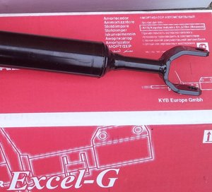

    Модельку амортов напиши, а то у Каябы их много...
    Все на фотке увидел-Ексель-Г.
    Еще вопрос: Маде ин кто?

    Вот блин, даже не обратил внимание. Может на фото что-то увидишь.
