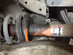

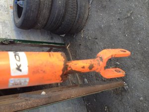

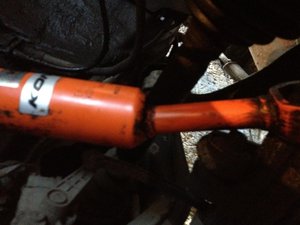

  9. Ruslan1987
    Ruslan1987 Участник форума
    8 сен 2007
    210
    А4 1.8TQ,AКПП, 04'
    Покупал год назад аморты KONI STR.T перед и зад в магазине www.vrc.ru, так вот у друга через пол года, при наезде на яму провалился внутрь амо нижний шток у крепления (3-е фото), через месяца два такая же беда случилась и на моей Ауди, поменяли по одному аморту, а сегодня заехал на яму, оказалось у меня все 4 амортизатора по кругу вытекли...Поэтому парни, не покупайте Кони, уж лучше что то проверенное...

  10. Alex_z
    Alex_z Старожил
    13 июн 2008
    17.860
    Корея Северная
    A6 C7 2.0TFSI 2017
    на них вроде гарантия долгая есть?
    не пробывал к продавцу обратиться?
  11. Ruslan1987
    8 сен 2007
    210
    А4 1.8TQ,AКПП, 04'
    Неа, ставил сам, да и вряд ли кто то отдаст деньги без суда...
  12. Alex_z
    Alex_z Старожил
    13 июн 2008
    17.860
    Корея Северная
    A6 C7 2.0TFSI 2017
    скажи им,что будешь портить репутацию магазина и самих амортов
    сними ролик,выложи на утуб и т.д.
  13. romich107
    romich107 Живу я здесь
    3 ноя 2010
    2.640
    Audi 100 AAH 91
    Это за год так проржавели что-ль?

  15. Ruslan1987
    8 сен 2007
    210
    А4 1.8TQ,AКПП, 04'
    Ржавый, это как раз аморт друга, у которого шток провалился, фоткал через пол года как сломался, лежал на улице всю зиму...

  16. romich107
    3 ноя 2010
    2.640
    Audi 100 AAH 91
    Никогда не поверю что невозможно почувствовать вытекший даже один амортизатор, а у тебя сразу четыре.
  17. Ruslan1987
    8 сен 2007
    210
    А4 1.8TQ,AКПП, 04'
    Ну а я и не говорил что не чувствовал, машина сейчас как корыто...
  18. Ruslan1987
    8 сен 2007
    210
    А4 1.8TQ,AКПП, 04'
    Сегодня поменял амортизаторы (пока только спереди), поставил Kayba 341845 дополнительно поменял отбойники и пыльники(старые отбойники значительно мягче новых, поэтому думаю поменял не зря), по первым ощущениям от езды на каябе, могу сказать что они намного лучше чем на новых кони, машина в меру мягкая и в тоже время жесткая, теперь будем смотреть сколько они протянут.
    Пы.Сы. Прокачивал оба аморта раз 10, никаких хлюпаний даже с самого начала не было, а вот кони хлюпали сразу, как достал из коробки.
    И еще, может кто посоветует по задним амортам, периодически вожу груз на дальние расстояния(350км), думаю ставить масляные или газ-масло?
