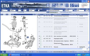

    1ВА - так написано в расшифровке и так показывает ЕТКА. Аморты менять конечно только парами, без ИМХО.
    Пробить по Вашему VIN`у, т.е. найти номер детали просто: http://vin-online.ru/fullinfo/WAUZZZ4FX9N034802
