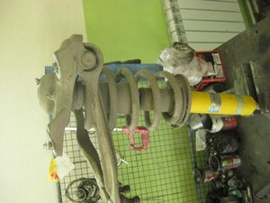

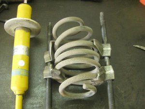

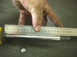

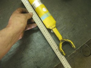

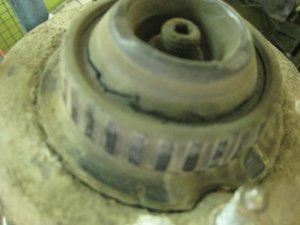

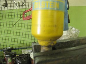

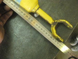

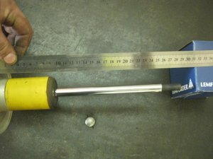

    Может пригодится кому.
      80,6 КБ
      103
      80,1 КБ
      105
      81,5 КБ
      105
      95,6 КБ
      110
      81,2 КБ
      104
      83,7 КБ
      108
      64,2 КБ
      107
      90,2 КБ
      128

    не должны быть больше. с другой стороны отбойник в свою очередь раньше упрется в верхнюю часть короткого аммо, так что думаю все компенсируется.
  4. WiNNER-S
    WiNNER-S Старожил
    4 апр 2006
    11.776
    8E-1,8TQ AVJ/0A3, 8W5-3TDI
    С чего это раньше? Тарелка пружины не на столько ниже на сколько ниже корпус (упор для отбойника).
  5. Dragodsm
    Dragodsm Участник форума
    19 авг 2010
    205
    А4 DTM 07'
    сори запутался, все верно
  6. WiNNER-S
    WiNNER-S Старожил
    4 апр 2006
    11.776
    #566 WiNNER-S, 3 май 2012
    С другой стороны если ставить отбойник от 1BA, то морда полностью будет переделана под 1BA, и крены больше быть не должны. Если только за счет зада. На зад я бы всё-таки оригинал от монро поставил, или проставку под пружину вытащил.

    Стал бы я их вымерять,ежелеб поменять не хотел..Кто каябу ставить будет отмерьте плз. расстояния те же.Хочу определитьсо про пружины.:hi:

    Измерял Бильштайны, и еще ходил по магазинам, мерял Монро, Боге, Мейле... Все одинаковые по длинне и ходу штока, шток ходит ровно 10 см.
    Каябу взял не измеряя, когда привезли, приятно удиволся, ход штока 12 см, общая длина такаяже, разница пол см всего. Но зато у Каябы шток значительно толще чем например у Бильштайна.
