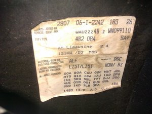

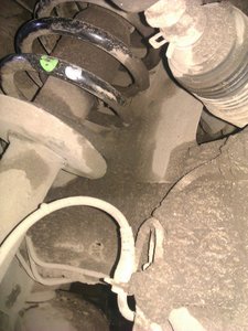

  9. llexxa
    llexxa Участник форума
    17 июн 2006
    106
    Audi A6/C5 2.4 ALF
    Добрый день.
    Предыстория моей проблемы такова:
    Сломалась передняя пружина - решил поставить вот такую CS Germany14-950704
    Поставил пока одну, чтобы посмотреть чё выйдет. И вышло не красиво - данная сторона задралась на 1.5-2 см относительно другой. Выглядит как будто машина на ходулях - колесо и арка совершенно не "дружат" внешне.
    Почитал данную тему и решил, раз уж буду снимать обе пружины заменю и аммротизаторы - Может посоветуете что взять, чтобы машина была мякгая и нос не задрался. Какие пружины, какие аммо?
    Вот склоняюсь к Каябе:
    RH 3385 пружины
    341843 аммортизаторы.
    Главное чтобы было НОС НЕ ЗАДРАЛСЯ - смотреть противно.
    PS - На фотке ВИН и Фотка пружины, которая пока стоит с другой стороны.
    Спасибо. Очень жду совета.

  10. Roy_13
    Roy_13 Живу я здесь
    20 янв 2008
    3.496
    Смоленская обл.
    Lexus GX
    Поставил Кояба премиум и на перед и на зад. Машина идет мягко и на кочках стойки не пробивает. Пока доволен :) Это что касается ям.
