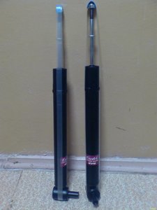

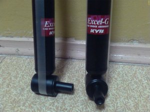

    Ну вот, пришли KYB Exel-G на задний мост. Скоро поставлю. И кто там говорил что у них нижний сайлент блок очень хилый? Такой же как и оригинал. Ничем не хуже.
    Шток ходит тяжело. Но плавно и без рывков. Похоже что даже прокачивать не надо.
    За качество извините, фотик забрали. Пришлось телефоном.
    На корпусе выштамповано, что сделано в Германии. Хм. А писали что выпускают только в Японии и в Италии.

    Привет, Андрей! Напиши тут номерок именно этих амортизаторов с большим сайлент-блоком... Подвеска какая у тебя, стандарт? привод какой? По станам производства писали Япония и Испания на сколько я помню... Италии не было вроде.
    Расстояние от оси лайлента до буртика под чашку пружины одинаковое у тебя с амортизаторами что сейчас стоят на авто? Что сейчас стоит? Длина штоков одинаковая у каябы этой и у того что сейчас стоит? Спасибо !!!
