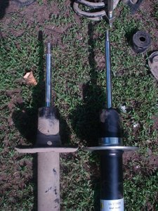

  10. Sup76
    Sup76 Завсегдатай
    27 янв 2009
    561
    A4/B5 1.8 ADR 98г.
    Поставил Бильштейн BNE-920 на перед. Потом этот форум встретил. Ну я писал про это выше.
    Чего-то не нравится мне. Если колесо попадет в яму то слышится глухой стук. Рычаги вроде мастер проверил - в норме. Так и придется на этих ездить, пока не износятся. Годовой пробег - 22000км. Мда... 2 года терпеть примерно. Неприятно.
    Вот вопрос - там вроде как есть резиновая опора сверху, от нее может стучать? Хотя она нормальной показалось. А может стучит из-за того, что шток у бильштейна длиннее примерно на 2см? Или нижняя опора пружины? Кто что может сказать.
    Вот пришли каяба на днях. На зад. Скоро буду ставить.:)

  11. Alexey 64
    Alexey 64 Старожил
    24 июн 2009
    7.320
    А6 С4,АDR,МКПП,96г
    Разбитая или севшая опора будет постукивать, а вот бОльшая длина штока никак не должна давать такой эффект, наоборот, ход отбоя увеличивается.

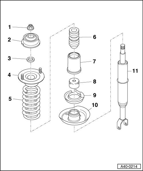

  13. Sup76
    Sup76 Завсегдатай
    27 янв 2009
    561
    A4/B5 1.8 ADR 98г.
    #393 Sup76, 5 авг 2011
    Опора под номером 2 или 9? Вроде нормальные были. Не порваны. Вот нижняя опора пружины - 10, то что была родная, она с выемкой. И резино-металлическая опора 9 в эту выемку входила и фиксировалась. У бильштейна же своя нижняя чашка идет - то что под №10. Там этой выемки нет. Может на ухабах, когда колесо проваливается происходит кратковременное отделение между 9 и 10, а потом они соударяются - глухой стук. Такое может быть?

  14. Alexey 64
    Alexey 64 Старожил
    24 июн 2009
    7.320
    А6 С4,АDR,МКПП,96г
    Я не очень знаю эту подвеску, даже вживую не видел, поэтому воздержусь от советов...
    Может обладатели твоей подвески что нибудь дельное подскажут?
  15. Alex_z
    Alex_z Старожил
    13 июн 2008
    17.841
    Корея Северная
    A6 C7 2.0TFSI 2017
    Сложно такое представить. Ты если машину на подъемнике вывесишь,у тебя пружина будет болтаться? Нет. А это самое растянутое положение стойки,какое только можно сделать.И на дороге она так никогда не растягивается
    ИМХО
  16. Maddy
    Maddy Живу я здесь
    30 мар 2009
    2.661
    '04 А4 8E/B6 1.8tq
    у такой стойки ограничителем на растяжение является аммо. отделение 9 и 10 на мой взгляд возможно, если шток аммо может выйти больше, чем высота пружины в расжатом состоянии. но это снятая стойка, закрепленная в тисках. если не снимать, то на подъемнике когда вывешены оба передних колеса - действительно самое растянутое положение, можно попробовать пружину пошевелить. на домкрате с одним колесом не прокатит - там будет мешаться стаб.

  20. Sup76
    Sup76 Завсегдатай
    27 янв 2009
    561
    A4/B5 1.8 ADR 98г.
    Ну и откуда же тогда глухой стук? Именно в момент, когда колесо проваливается в яму. Или допустим, если на трассе стиральная доска, то вообще, стучит только в путь. С обеих сторон. Неужели стойки такие говеные? На старых и изношенных стойках (родные BOGE) такого небыло.
