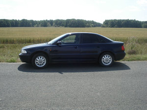

    Ставил недавно бильштейн bne-920. Вроде нижняя точка крепления приужины совпадает, с оригиналом, а нет, машина ощутимо приподнялась. Только шток у бильштейна потоньше и длиннее на 20мм. Я только рад, что стала выше. Вечно днищем скребла. Щас вот на зад тоже менять буду, каяба за 1600р в экзисте появились. В следующем месяце.:(
    Хочу штоб тоже чутка приподнялось. Но это наверно как повезет.
    На фотке хорошо видно, что высота от колеса до крыла спереди больше чем сзади. Поднялось где-то 10мм или даже выше.

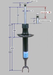

    Может уже не актуально, размеры переднего аморт-ра Sachs 170811-идет на 1-ВА на А4 и некоторые А6:

    На 8E подходят без проблем. Шток такой же как в оригинале, только тарелка пружины несъемная. Снял, валяются ща на даче. Могу померить пока в утиль не сдал.
