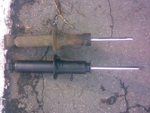

    вот приехал я со станции. амортизаторы не поменял. не подошли они :( оказались на 2см. длиннее. из-за чего пружина жестко не фиксируется и болтается. что делать - не знаю. завтра поеду менять. может кто уже сталкивался с такой ситуацией? посоветуйте как поступить.

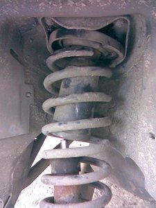

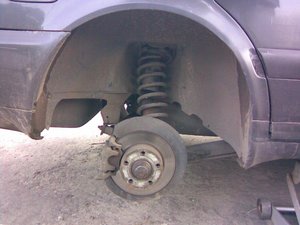

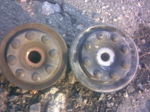

    так о чем я писал выше. подвеска 1ВЕ. т.е. спорт. что делать - не знаю. старый амо разлетелся на куски. 16 лет никто не менял. у меня стоят еще родные амо, подушки и даже торм.диски (задние)...
    моя история в картинках:
