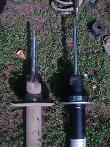

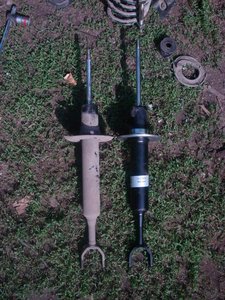

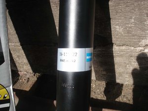

    Вот поставил бильштайн на прошлых выходных, не прочитав эту ветку, щас растроен. Поставил пока на перед. Скоро планирую поставить на зад. На трассе лучше стало держать, посмотрим, на сколько хватит... А задние, прочитав тут решил взять каяба.
    Да, стояли старые - оригинал - Boge, еще заводские. Это с 98-то года. У новых шток чуть тоньше и длиннее. Удобнее ставить. Пружину не надо сильно стягивать. Съемник слабоват - прогибается. Получается что с длинным штоком отбой наступает чуть позже. Так это же лучше, или нет?
