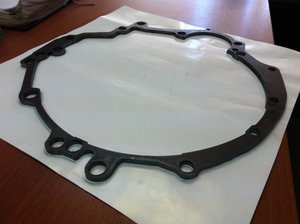

    Вот она ,виновница гемороя по установке коробки.Это проставка между коробкой и двигателем толщиной 5,5 мм.Что самое интересное,в программе на данный мотор ее нет,а с завода она стоит,случайно в Жуковском наткнулся на желтую DTM на механке и посмотрел ее.Но что еще интереснее,она ставится либо на слабые моторы,либо на очень мощные S4,RS4.

    Номер то какой у нее в итоге?

    01X103551

    Эта без номера,я ее скопировал с коробки и резанули на лазерном станке из листа 6мм

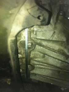

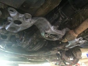

    Фото злополучной прокладки после установки.Машина завелась и поехала.Осталось поработать с электроникой!

    а направляющие чтоли не поменял на более длинные и с утолщением под центровку проставки

    Их долго пришлось ждать,поэтому закинули коробку на старых.Очень странно вышло со сцеплением,на него не пришлось кидать провода,мотор работает ровненько.Я так понимаю это не обязательно?

    чтоб не очковать за ресурс коробаса - обязательно. если мотор и коробка не совсем соосно сидят мотор будет дрочить подшибники первичного вала кпп
