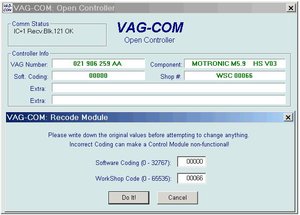

    вагком - двигатель -кодирование - ставим 00032 если мкпп и моно

    да можешь вообще их отключить, что тебе ошибка светить будет в лицо? это тоже самое. или поставь хоть от таза лямбду

    это в окне software нужно поставить 00032?
    Скан не мой, из мануала взял для примера.
    От таза религия не позволяет ставить да и не надолго это думаю, хочу отключить
    А чтоб вообще их отключить, что прописывать надо?
    Какие либо последствия такого отключения есть?

    да в это оконце.
    совсем программно отключить нельзя. последствия - отсутствие коррекции смеси и повышенный расход топлива.
    экономия на зонде сомнительная, я брал 2 боша практически оригинал по 1400-1500. переррасход эти деньги быстро сожрет.

    А прописывание 00032 тоже влияет на расход и тп? Я так понимаю лично ты не советовал бы, правильно?
    Вообще то я тоже больше склоняюсь к покупке бошей, не такие это уж и деньги...
    Просто вот хотел обсудить до кучи мысль, одну лямбду на два разъема поделить. Мозги ведь будут думать что все Ок, хотя сам понимаю, что немцы не дураки и я просто не знаю всех тонкостей работы, почему вот они например не поставили одну лямбду чуть дальше, где выпуск объединен, перед катом?
