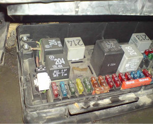

    Гляньте фотку.
    Правильно ли я подозреваю, что самый нижний 5-амперный предохранитель и есть от подогрева лямбды?
    Ну так значит, если предохранитель сгоревший, то диагностика скажет, что лямбда дохлый?
    Вот верь им этим автомастерам, все приходится перепроверять...

    Естественно, если лямбда не греется, то и работать не будет. А не работыющая лямбда пудрит "мозг". А автосервис, зачастую, место для зарабатывания денег, а не для ремонта авто.
    По предохранителю, номер 25.

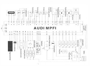

    прошу не пинать сильно:)
    появилась ошибка 00555, вот думаю может пустить сигнал с одной лямбды на оба разъема или криминал это?
    что скажет сообщество

    поменяй кодировку и будет тебе одна лямбда.
    ____________ ________С____ ___ D
    Manual 012 - FWD - 032 - 00032
    Manual 01A - 4WD - 033 - 00033
    Auto 01F - 4WD - 040 - 00040
    Auto 01K - FWD - 040 - 00040

    Zerg()()()(), извини уж за назойливость, я VCDS знаю плохо, можно поподробнее, куда лезть, что делать
