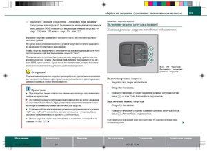

  8. Dm13
    Dm13 Участник форума
    26 мар 2014
    140
    Q7 3.0TFSI(333)13г
    Тот же вопрос, секунд 10-15 работает, при каждом наборе скорости примерно 40 км/ч, притормозил на светофоре, скинул скорость и он снова включается. Что это может быть?[/QUOTE]
    Вот читайте в руководстве по эксплуатации 225 стр.
    Да слышно именно тогда когда набиреаш больше 40 км/ч в течении минимум 10 секунд
