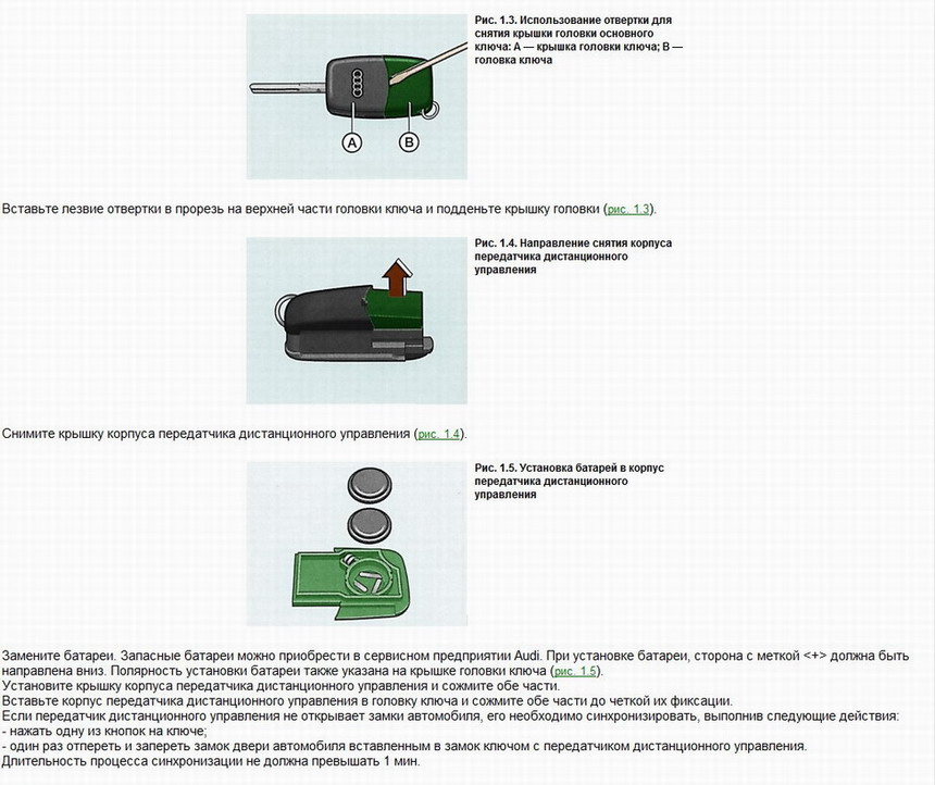

    Здравствуйте, подскажите пожалуйста, а если нет на водительской двери замка? Единственный замок на багажнике. Как быть?

    с ужасом и страхом менял батарейку у себя, прописка ключа не слетела, все работает.
