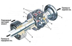

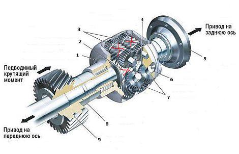

    Фотки делать нестал, выкладываю рисунок торсена, всю ночь рисовал :D, выресовал, вобщем то что обозначенно красными крестиками, и то с чем оно соприкосается все к чертям собачим съело, сточило, сгрызло и т.д.

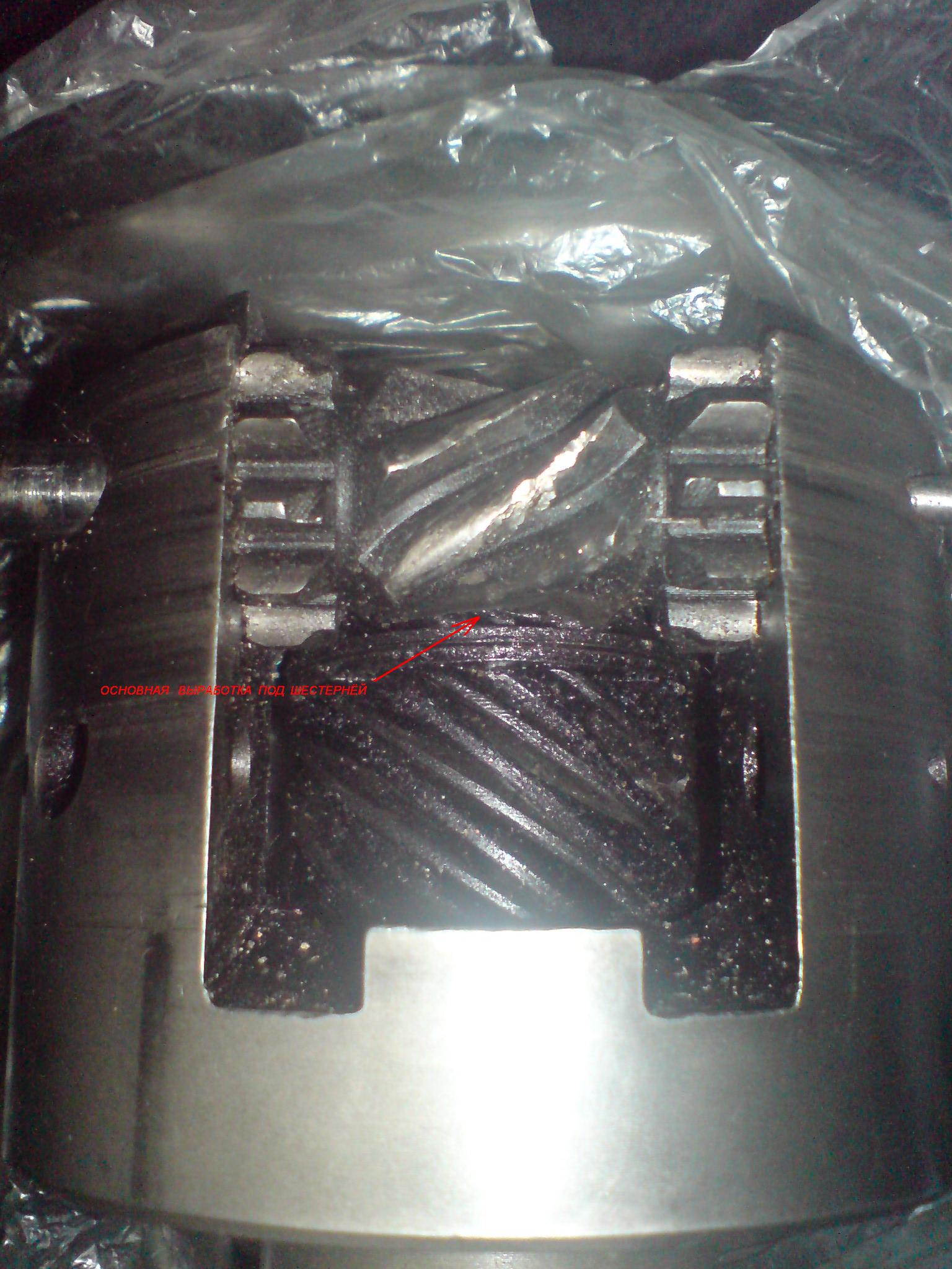

    Да слава Богу нормально вроде! Поменял торсен, нашёл отдельно, машина ездит, но люфты там всякие, бухи никуда не делись, да я уже и плюнул на них! Я думаю, чтобы конкретно уже от них избавляться, нужно ВСЕ ШРУСы новые и, что немаловажно, КАЧЕСТВЕННЫЕ ставить. А я этого не делал, менял только явно ушатанные, да и ставил Китай.
    P.S. Выложил бы фотку своего торсена, да смысла нет. Основную выработку не видно, она на внутренней шестерне, а наружные не могу снять, втулки не выбиваются.

    Ясно.. А заваренный торсен эт хорошо, или в африку?

    Мне кажется, что совсем не хорошо...Это получится как на жыпах жёсткая блокировка, по сухому асфальту нельзя будет ездить.
