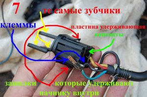

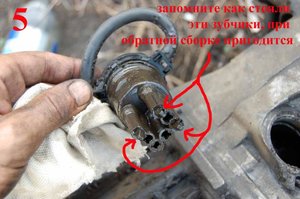

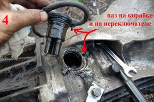

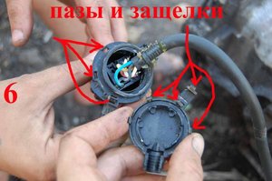

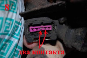

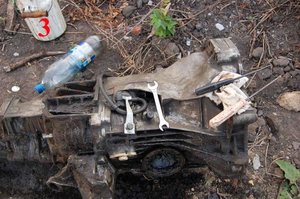

    В общем много искал, и так не нашел, разбирал ли кто выключатель заднего хода, решил рискнуть, сломаю, так сломаю, куплю новый!

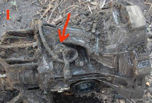

    Решил вчера снять выключатель фары заднего хода (012919823A - 5 штекерный), да посмотреть что за зверёк, коробка передач номер 0062CAB07032 - я так понимаю у меня коробка CAB?! Теперь я понимаю почему его не желательно снимать на машине, так как там очень много грязи, из-за этого его почти на ощупь то и не прочувствовать, да и грязь засыпется в коробку! Фото 1. И то я уже начал чистить…

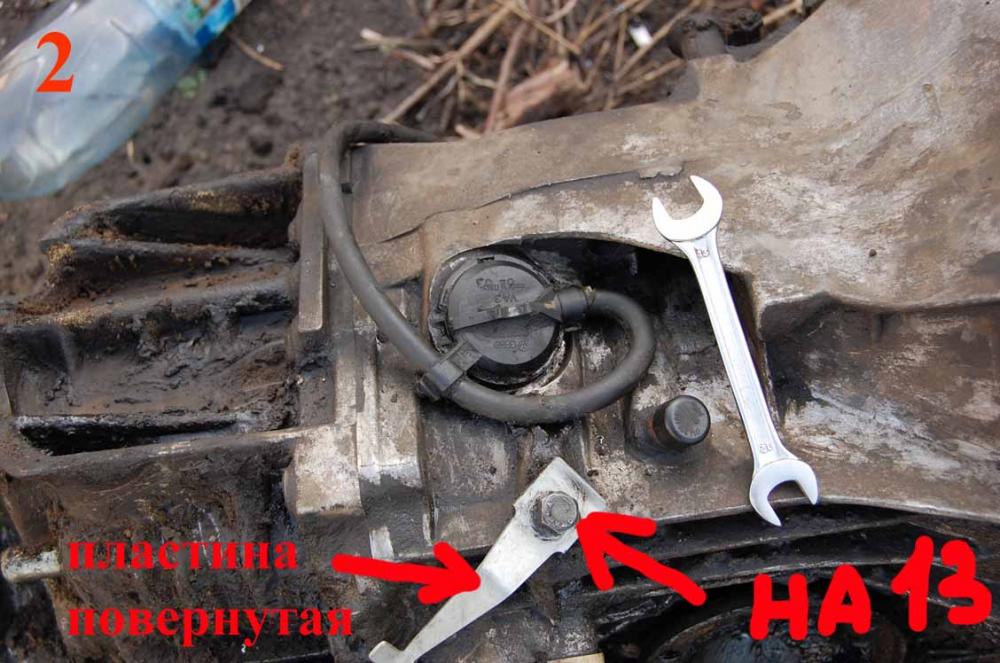

    Отмыл, открутил, его держит болт под ключ на 13 (у меня по крайней мере так), его можно до конца не откручивать, просто ослабили и надо повернуть пластину в сторону и вытащить выключатель вверх. На выключателе и коробке есть паз, так что при вставке не перепутаете. Фото 2,3,4.
    На фото 5 показано как должны стоять зубчики! Потому что при разборке переключателя их можно будет поставить как хочешь крутятся по оси! Мне просто реально повезло, что я сделал фото его заранее перед разборкой!!! :sluni:
    На фото 6 защелки, их там целая куча по кругу. Вот тут терпение и труд все перетрут! Осторожнее, не сломайте! Внутри мы видим начинку, долго голову ломал, как же она там вытаскивается, оказывается там две защелки на фото 7 показаны, думаю допрете, подцепить сложно, работал ножом с острым концом, или же каким крючком нужно снизу подцеплять, но места очень мало! На фото 7 так же показаны зубчики. Которые теперь легко крутятся вокруг своей оси.
    Как оказалось на практике, из 5 штекерного разъема используются 2 контакта. На фото 7 синим выделены, остальное не используется у меня вообще (повторяюсь – именно у меня не используется). Узнал как – да на фото 8 видно что работают 2 контакта и все! Ну сопоставив конечно разъемы, нашел какие провода в переключателе должны работать, провода целыми оказались, а вот при нажатии этого зубчика они не замыкались, как ни банально другие два зубчика на замыкание пахали!
    Тут мне пришла в голову мысль, а возьму ка я с другого зубчика контакты, так и поступил! Опять же на фото 7 есть пластмассовая пластина удерживающая наши контакты, её поддеваем и вытаскиваем контакты, у меня один отгорел – на фото 7 видно, так он длиннее и на конце немного изогнутый должен быть! Второй контакт оказался целым! При вытаскивание чего либо запоминайте как что стояло!!!
    Короче, я вытащил один контакт от другого зубчика, он оказался в отличном состоянии, отпоял его. Отпоял свой подгоревший контакт и на его место припоял новый, контакты при установке не гнуть (а то внутри может быть не контакт при установке контакта в личинку), вставил его, вставил пластину удерживающую контакты, проверил тестером – все работает!!!
    Вот теперь вставляем сперва зубчики по одному, руководствуюсь фото 5, не перепутайте! Потом туда резиночку ну и личинку, она там с пазом!
    Не перепутайте куда вставили зубчики и как вы их вставили(там 7 отверстий, а используются 3 ), так как зубчики со спилом!!!!!!!
    И вот еще одна мысль, а может на лампочки заднего хода поставить реле или это уже излишество, типа до этого почти 20 лет проработала и еще столько пропашет? Там по идее 21+21=42 ват, а пластинки тоненькиев выключателе?!

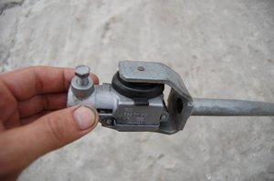

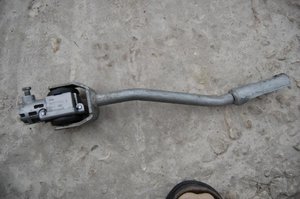

    Да это уже слишком крутой колхоз, это нужно шток будет приварить изогнутый, а потом еще наварить с другой стороны 2-4 см, там резьбу нарезать просверлив, ну и под шток расточить.... как то помоему не вариант! Я думал, может родной выпрессовывается? Может кто пробывал!? Так то всё включается - просто люфт. Это я лучше на разборках поищу да поэкспериментирую чуть позже...
    З.Ы. А вы думаете там просто карданчик и все!? Я про это даже не подумал! На вид там что-то намудрено, сделаю фото в обед, выложу сей девайс!
    Прикольно, а на моем рычаге номер 893711615a на фото! Ощущение такое как будто там сайлентблок внутри!
