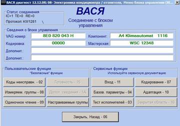

    Покажи номер климата и его ПО? Скрина с диагностики наверное хватит.

    Так ты кодировку комфорта покажи и приборки.

    Господа, проблема решена!
    Дело действительно оказалось в кодировке блока комфорта. Были активированы функции для США +2048 и +128 (Правый руль)...
    Так что огромное Вам спасибо за помощь, и извините, так сказать, за незнание матчасти..
    PS И все-таки, после перекодировки (пару лет назад) заслонка стопроцентно работала... Видимо, я просто не проводил адаптацию долгое время, а климат увидел заслонку сегодня только после адаптации.. Соответственно, и тогда, до адаптации, заслонка работала, пока бк не понял, что стоит правый руль. Ситуация видится именно такой..
