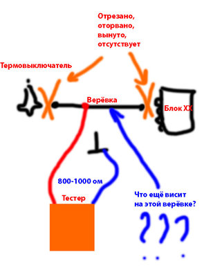

    Нет. Я звоню просто верёвку. Датчик отключён, реле ХХ отключено (физичесски отцеплены от верёвки. Клемы с датчика сброшены, реле вынуто из разъёма). Звонил и со стороны датчика и со стороны реле. Это точно та верёвка, висящая в теории в воздухе. НО, она почему то звонится на массу (просто кусок провода звонится на массу). Или он ещё с чем то где то соединён.
    А еслиб он тупо на что ни будь коротил, то тогда не менялось бы сопротивление в зависимости от полярности.

    Нет, датчик имеет структуру замыкающихся контактов. Он работает, проверено. На холодную замкнут, на горячую разомкнут. Размыкается полностью до безконечности, замыкается до чистого коротыша.

    Вобщем на верёвке, которая сообщает релюхе о температуре двигателя (холдный\горячий), на массу висят 800 ом или 1000 в зависимости от полярности щупов тестера.

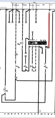

    Судя по схеме:
    "J98 Блок управления указателем переключения передач (3)"
    Geka нравится это.
  9. Geka
    Geka Старожил
    25 мар 2004
    14.850
    Карачаево-Черкессия респ.
    100\44, WC, 1984, ГБО ГИГ3-L
    Если я правильно понимаю, параллельно подцеплена вот эта верёвка, позиция 38. И куда она ведёт? На фиговину что выше именуется J98? Тогда что это за блок такой? Где его искать и каким боком какой то там указатель передач к стабилизации ХХ?
