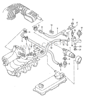

    Задолбала меня эта система, живёт сука своей жизнью.:hot: Есть идея избавиться от неё совсем, переделать конструкцию по типу восьмидесяточного двигателя JN. Если я правильно понимаю, у JN вообще нет ни какой стабилизации ХХ. Есть только клапан прогревочных оборотов. Вот его я и хочу влепить, вместо своего блока управления и регулятора ХХ. Само собой искать родной JN клапан нафиг не убилось. Может кто знает, может есть какое нибудь дешманское подобие от нашепрома? Собственно нужно, чтобы клапан открывался при подаче напряжения. А кнопку можно и в салон вывести.:)

  18. BMI.57
    BMI.57 Старожил
    27 дек 2008
    5.379
    ВАЗ 1111
    https://www.drive2.ru/l/570659730029019679/
