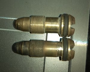

    У меня возникло подозрение, что в данном карбюраторе канал "количества" смеси ХХ винтом до конца не перекрывается. Наконечник винта, видимо, до дальних краёв канала не достаёт, а вкрутить винт ещё дальше не представляется возможным из-за того, что у него есть шляпка.
    Попробую немного подточить шляпку, чтобы винт вкручивался глубже и сильнее перекрывал канал.

    Ну вот, снял закругление у буртика ниже резинового кольца. При закрученном до упора винте обороты стали 1300. Уже прогресс. :) Видимо, придётся спилить весь буртик, резинка то всё равно никуда не денется.

    Уменьшить комбинированные жиклёры холостого хода в пирбурге 1В3 - задача практически нереальная. Если только вставить в дырочки проволочку...:D Но что при этом будет со смесью - даже представлять не хочется. А вот уменьшить проходное сечение канала АСХХ оказалось делом совсем несложным.

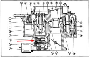

    На картинке электромагнитный клапан присутствует.При его отключении двигатель прекращает работать?

    Да, прекращает.

    Если я не ошибаюсь, отверстие в жиклёре в этом клапане ,на разных карбюраторах отличаются сечением....

    В клапане нет жиклёра, на его штоке имеется простая "затычка", которая при снятии напряжения закрывает канал холостого хода.
