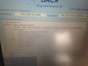

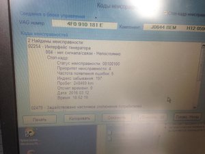

    да я уже догадался...((вчера вечером когда я уже подъезжал к дому, перед экзекуцией Гены, у меня загорелась есп ( сегодня её сбросил( была вроде связь потеряна с движкой) сегодня когда все на место поставил и начал кататься , то есп опять загорелась. Заглушу и тухнет, а потом опять может появится. Ещё в движке была ошибка, тоже про обрыв связи... Вот не знаю может это быть связано со шетками...? Завтра точные ошибки выложу

    image.jpg Вот ошибки

    Esp отключается. Может через минут и 5-10 , и на ходу и на холостых отключается. Неужто это из-за модуля?

    Ответ нашёл, буду заказывать реле нормальное?

    мэнеджер акб потихоньку отключает потребителей. как заводишься то?
    про модуль Игорь написал. ошибка указывает на него. тебе нужен именно на генератор для дизеля, для бензинок- другой
