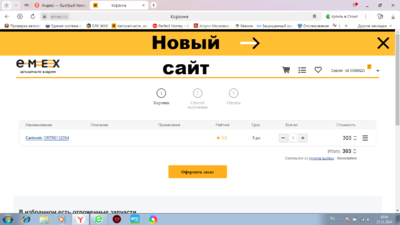

    датчик температуры 300руб и расходомер 1600 руб что большие деньги в наше время.зато расход топлива сразу уменьшился с 20л до 14 л .у меня машина кватро 3.0 литра постаянно полный привод не отключаемый.

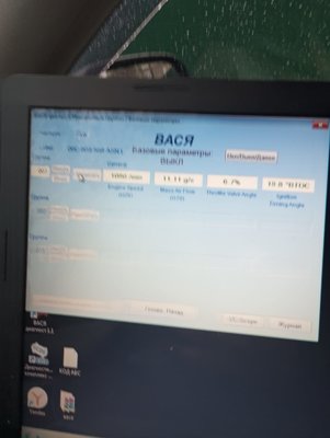

    Добрый день .Сегодня я заглушил все вакуумные трубки и вход картерных газов в приемный коллектор сделал адаптацию заслонки пишет (адаптация норм) и все равно на прогретом двигателе обороты 1080 и заслонка открыта на 11 процентов.глушишь сразу заводишь все встает в норму .хоть обгазуйся все норм .а поедешь опять повышенные обороты.уже надоело это.может это какая проблема с самой заслонкой ?

    throttle valve angle = 0%
    расход воздуха на холостых вызывает вопросы.
    ps: не верю, что ошибок по мотору нет; но допускаю факт нештатной прошивки.

    не знаю какая там прошивка .но говорят что такое может быть из за датчика обсалютного давления .попробую его поменять благо стоит он 300 руб

    А в 32 группе что, какие цифры?
    Сними дроссель и посмотри на просвет прижатую заслонку. Там видимо щель с мизинец.

    Где показания ДЗ?
    Что с зазором по окружности ДЗ?
    Остальные вопросы из поста 33.

    Пассат Б3
