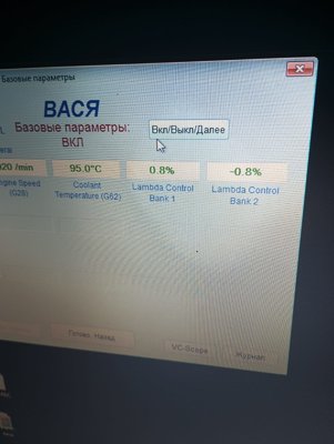

    Что показывают кислородные датчики (лямбда -зонды)?

    Bank 1 0.8 /Bank 2 -0.8
