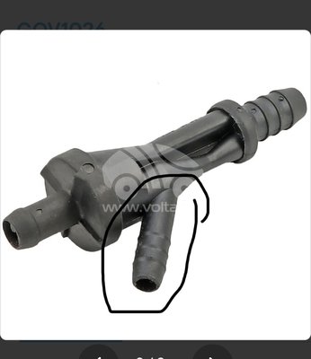

    Здравствуйте, подскажите пожалуйста, что может быть? А6С5 1.8adr. Утром на холодную заводится и работает ровно, обороты 1100-1200, прогревается - обороты падают до 800-900, но как только нагревается мотор до 90, обороты поднимаются снова до 1100-1200 и с энжекционного насоса слышен свист. Заменил его и ничего не изменилось. Но стоит передавить патрубок который идет на него(на ресунке отметил) обороты выравниваются до 800-900, пропадает звук и работает ровно.. воздух нигде не подсасывает, проверяли дымом..

    туда шланг идёт с мембранного клапана в впускном трубопроводе, вероятно он сломан.
