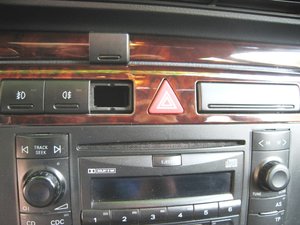

    Так, ясно, нужно снимать реле.
    Только как его достать из под кнопки аварийки?
    Заглушку рядом я смог подцепить, а аварийка никак не поддается.
    Есть какая-то хитрость?

    Облицовку надо снять ,в идеале снять и магнитолу ,через вырезы в рамке отжать усы фиксации и вытащить кнопку..

    Народ, а как безболезненно снять эту деревяшку (вокруг аварийки, подстаканника)? Очень не хочется чего-нить попортить. Магнитолу снимать обязательно?? Ключи съемные я по чертежам с форума сделал, только чет магнитолка не достается :(
