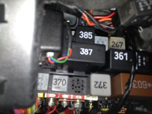

  11. Assovod
    Assovod Участник форума
    26 янв 2010
    207
    были эски...
    Приветствую,сегодня после мойки столкнулся с такой же бедой. Покурил форум,полез под руль,по сколько не морозил опу,так и не смог найти это злополучное реле 213...Подскажите как выглядит,цвет,и вообще там одна колодка с реле,или я чего не не нашел? И на дорестайле и после одинаковые эти реле?мож у меня другое?Подскажите,а то холодно на улице)

  13. Assovod
    26 янв 2010
    207
    были эски...
    Ткните на реле плиз:

  17. Assovod
    26 янв 2010
    207
    были эски...
    Спасибо.сам уже методом тыка его обнаружил.подгоревший был,еле выдрал его.поменял,в итоге все работает.
