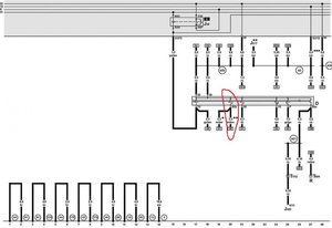

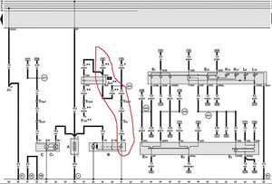

  19. Сergei
    Сergei Живу я здесь
    17 авг 2012
    3.542
    А6 2.4L
    #19 Сergei, 14 апр 2016
    Номер реле, и где точно находится не скажу, попробуй на ощупь найти, если оно щелкает.
    По схеме посмотри(рис.1), с замка должно выходить с 39 контакта, далее приходит на реле блокировки стартера J207(рис. 2) контакт 20. Проверь приходит напряжение на реле, реле проверяется при подачи напряжения на контакты 4, 6, при этом контакты 2, 8 замыкаются, и соответственно подается напряжение на втягивающее стартера.
