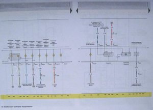

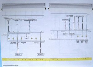

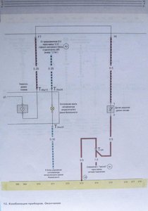

    У меня тоже вчера погасла, контакт от кнопки подсветки бардачка коротнулся на землю.
    Вот схемы:

  10. Lione
    Lione Участник форума
    9 май 2011
    120
    80 B3 89г.
    спасибо за схемы, первую и вторую в лучшем качестве бы))

    все, разобрался, не было массы, косяк в проводке у кнопки обогрева заднего стекла, спасибо огромное за схемы, только с помощь их смог найти причину.
    Спидометр\одометр так и не работает, видимо от продольного люфта оси. Маятник из за него к магниту вплотную прижимается((( Че теперь с ним делать, фиг знает((
    Почему не работает одометр тоже пока не разберусь, питание на него приходит
