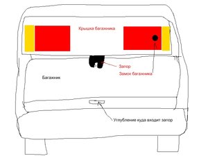

    ildarado, а как удалось определить? Где он находится? Интересно или у меня такое есть, у меня там концевик есть. С ним может что-то быть? Лампочку уже от туда снял.
  6. ildarado
    ildarado Участник форума
    2 ноя 2006
    302
    Ауди 100 С4 AAR 91г.
    Концевик находится в запоре, т.е. та часть которая запирает багажник. Быстренько накинул рисунок - сильно не пинать. Отсоединяется разъем микрика, запор (на рисунке черный) откручивается и снимается пластиковый кожух и сразу станет виден микрик. На микрике расположена пластина, которая и управляет кнопкой микрика. Я ее чуть подогнул, что бы срабатывание было более ранним.

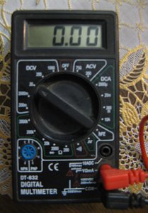

  11. romapsix
    romapsix Bad e-mail
    2 дек 2009
    64
    audi 100/c4 2.6i 94г.
    ребята помогите и мне, этим тестером можно проверить утечку!!! за 3-4 дня батарея в хлам разряжаецца!!!
    я брал тестер и ставил в разрыв между клемой и акб выдернул все предохранители выставил тестер на 10ампер начал замерять ничего не показвал стоял ноль, вставил все предохранители и всеравно у меня ноль!!переводил в милиамперы ничегоне показвает всеравно ноль, а батарея то разряжаеца!!!на сигналку не грешу в гараже на неё не ставлю!!!
    тут прочитал что можно вставлять тестер вместо предохранителей и так замерять!!! в електрике полный ноль!!!:shock:
      323,9 КБ
      130
  12. AndreyA100
    AndreyA100 Участник форума
    22 июн 2006
    498
    была Audi 100
    Мерить ток надо так :
    Переключатель в положение DSA 10A, красный провод в верхнее гнездо.
    Только сразу после этого переключи в красный провод в среднее гнездо и переключатель переставь в DCV 20,
    а то после попытаешься напряжение померить и предохранители спалишь.
    А лучше найди приятеля шарящего в электрике, можно и не в автомобильной, безопаснее.

    Подключаешь мультиметр как сказал AndreyA100 и щупы вставляешь в разъемы предохранителя, предварительно сняв сам предохранитель.
  14. t0lstiy
    t0lstiy Аудивод бПяток)
    17 авг 2009
    5.899
    Audi A4/B5 ADP 97г
    Мультиметр у меня такой же.. Раскручивай его и меняй предохранитель... Скорее всего спалил... У меня такое же было, показывало по 0.....
