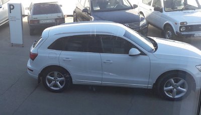

    Всем здравствуйте! Подскажите в чем может быть проблема, ауди q5 2011 г.в., неожиданно во время мойки или сильного дождя побежала вода из под верхней обшивки со стороны водителя. Лобовое стекло родное и целое

    люка нет, вода начинает бежать струйкой прямо из под обшивки над водительским козырьком, не могу понять, как она туда попадает, заезжал к стекольшщикам, они тоже ничего понять не могут, трещин нет, в аварию не попадал, говорят стекло лобовое отклеится не может

    Может.
    Антена на крыше есть ?

    нет, антенны нет

    Это как? Плавник по любому должен быть...
    Фотку крыши выложи.

    Далан, не обязательно, все зависит от комплектации...

    Моет релинги проверить? Проливай водой и смотри...

    всем спасибо за ответ, нашел место, где течет, пролил лобовое, оно и течет сверху со стороны водителя. Подскажите, обязательно стекло вырезать или можно как-то проклеить?
