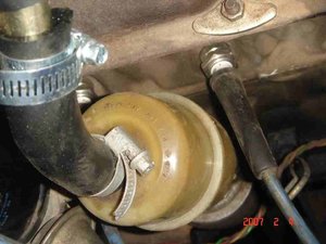

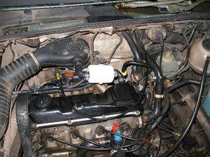

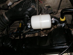

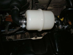

    Разведал у "родственников" на фольцах стоит штука под номером
    052 103 495 маслоотделитель системы вент. картера.
    Очень удобная штука, можно вставить в разрыв шланга и главное для промывки легко потом снмается.
    Обсуждние тут: http://www.b3club.ru/forum/index.php?showtopic=4083&st=20
    Найденные фотки прилагаются.
    Вот только думаю что стоять он должен обязательно вертикально как на первом фото, чтобы масло стекало назад в коллектор.

    На стенках трубок г-на действительно много скапливается, так его надо отмывать и не будет оно в двигатель стекать. А новая сажа осядет в сепараторе.
    Тут еще другой аспект присутствует : масло пролетевшее через вентиляцию в циллиндры, там сгорает и образует кучу грязи уже в циллиндрах, клапанах и на свечках. А это совсем не гут. Так что лучше всетаки фильтровать, даже на новом движке.
    Кстати возвращаясь к началу темы, я пытался выяснить должен на AAR стоять маслоотделитель и если да то где.
    Как оказалось стоять он ДОЛЖЕН, но у меня его предидущие хозяева просто вынули и на пути масла во впуск вобще НИЧЕГО НЕТ, вот откуда у меня масло в дроссельной заслонке.
    Так что в моем случае ставить сепаратор явно не лишнее.
