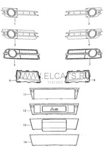

  12. VODOROD
    VODOROD Живу я здесь
    21 апр 2011
    3.237
    Avant 2.7 Tdi BPP
    #32 VODOROD, 13 янв 2012
    Если бензин - она закрытая,(на рисунке 2-ая сверху). Если дизель - открытая (интеркулер охлаждается лучше),на рисунке 1-ая сверху)) С двумя рёбрами вдоль решётки.
    S - с одним ребром вдоль решётки. на рисунке 3-я сверху.
    По цвету они все одинаковые (тёмно-серые, почти чёрные).
    В данном случае подходит 4F0807682A 01C.
    Сам с этим гемороем столкнулся, когда хром на решётке радиатора решил сменить.
    Хрома отдельно не существует, решил решётку целиком купить. Привезли... а рамка под номер не подходит. И со старой не переставляется.
    Пришлось колхозить... Новый хром на старую решётку.
