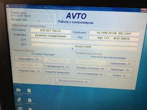

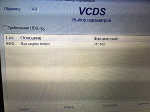

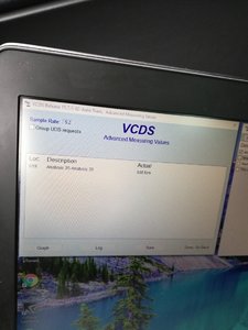

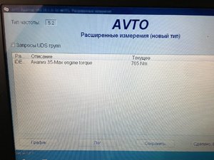

    Кто-нибудь знает как двигать это ограничение в блоке акпп? И двигается ли оно вообще в принципе?
  17. sergeynik S6
    sergeynik S6 Живу я здесь
    27 янв 2005
    3.415
    Tesla model X 2020
    двигается
  18. Intel7
    Intel7 Живу я здесь
    17 янв 2012
    2.391
    Q7 3.0 TDI 2014

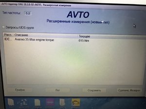

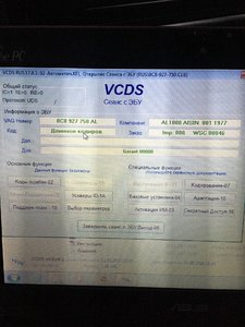

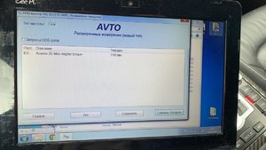

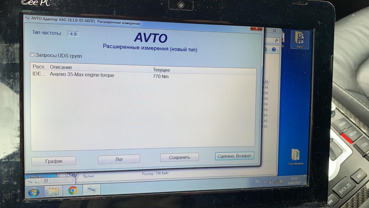

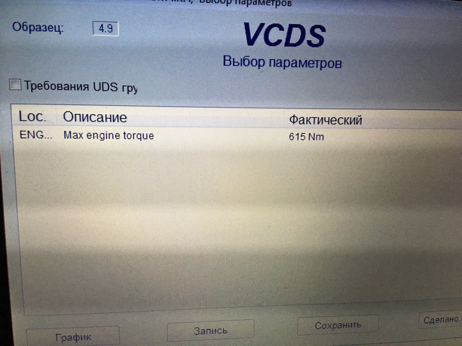

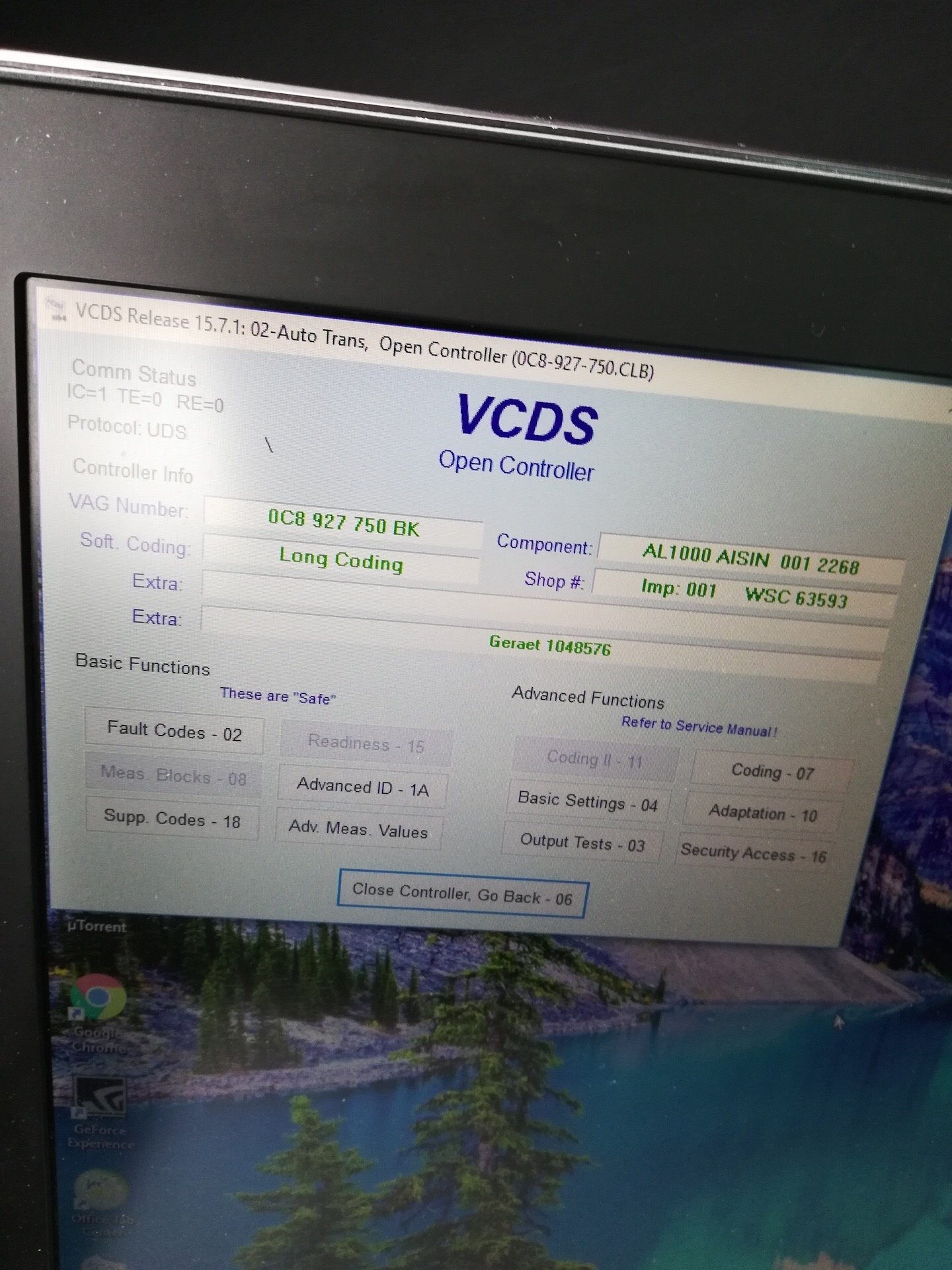

    Я хорошо помню как пару лет назад многие на драйве ссылались на тебя и говорили, что максимальное значение крутящего момента двигателя в блоке АКПП не двигается, не изменяется и не отключается
    Неужели получилось? И контрольные суммы все совпали? На Aisin AL-1000
  19. sergeynik S6
    27 янв 2005
    3.415
    Tesla model X 2020
    ну не пару а побольше, как тока флешеры научились ее писать там сразу
  20. Intel7
    Intel7 Живу я здесь
    17 янв 2012
    2.391
    Q7 3.0 TDI 2014
    Но это ограничение именно в прошивке коробки, а не двигателя?
    Так я и не нашёл закономерности. На всех на Crca разное значение стоит
