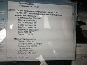

    A6 allroad/C6 3.2
    Прочитал ошибки авто, ругается на датчик положения распредвала, но при замене цепей, я все датчики распредвалов поменял, ошибка не уходит, с чем это может быть связано, и влияет ли это на потерю мощности ? Ошибку прилагаю

    Ошибка ругается не на датчик распредвала, а на тех кто менял цепи и диагностику перед этим делал.

    ошибка распредвала была еще и до замены цепей, вместе с цепями заменили и датчики
  4. igor33
    igor33 Заблокирован
    19 июн 2010
    19.978
    А6/С6 3.0i Q 05
    Да распредвальные датчики вечные. От небольшого ума, можно по этой ошибке менять датчик. Что им мешало переставить местами соседние датчики и сделать соответствующий вывод? Ничего. Значит занимались машиной неквалифицированные люди. Привези им авто назад, пусть воюют с датчиком дальше, ты же выполнил их рекомендации, а исправной работы мотора не увидел. Ставишь старый датчик, а новый возвращаешь за деньги, тому кто рекомендовал его менять.
