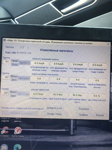

  10. HIOWA
    HIOWA Новичок
    15 янв 2022
    5
    Новосибирская обл.
    Audi A6 C6
      634,1 КБ
      73
  11. V.Koch
    V.Koch Новичок
    2 сен 2013
    97
    Audi А6 C7 Avant 2.0 TDI
    #11 V.Koch, 30 янв 2022
    Я думаю надо на ходу замерить, все ли датчики скорости работают или нет и работают ли постоянно без сбоев. Скорее всего один не работает совсем или временами, и выскочила ошибка по ESP и встал в аварийный режим. Было такое на мерсе.
    Только на мерине не датчик сломался, а кольцо на приводе, с которого датчик считывает инфу. У вас возможно тоже проблема именно считыванием, так как самому датчику по идее ничего не может быть, если только обрыв. На ходу измерите в 1 группе увидите, какое колесо не читает, и уже дальше ищите причину, может грязь.
  12. ser_gr72
    ser_gr72 Старожил
    23 окт 2006
    28.175
    #12 ser_gr72, 30 янв 2022
    Речь была про ошибки.
    И какой смысл смотреть измерения стоя на месте?
    Melkon&Ratkov нравится это.
