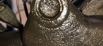

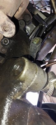

Добрый день аудиводы. Проблема вот в чем, спокойно езжу, в машину давно уже не залажу(и слава богу) все стабильно работало. Сегодня подъехал к магазину, и увидел с левой стороны под машиной (если смотреть на нее) лужу красного цвета. Только поменяв радиатор я был в небольшом шоке, полез смотреть, и благополучно нашёл капающи антифриз из коллектора, немного потрогав и понагибаясь увидел что отвалилась железка которая тёплый воздух карбюратору даёт, и под ней лужа. А потекло под одним из штуцеров. Фотку прилагаю ниже. Что можно сделать?
Вообще не вижу проблемы. Если это заглушка - махни её. Я так себе нарезал резьбу и закрутил сливную пробку с какого-то ГАЗона. ))
