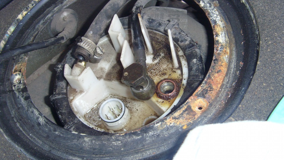

    Патрубок не здесь.
    а под ним

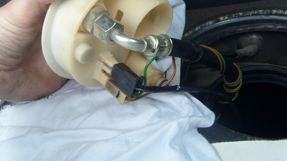

    BLACK, ты на фото выше вытянул белую пластмассовую круглую "ерунду", от которой пошли провода к бензонасосу, но чтоб ее достать на предыдущем фото видно что она держится металлическим либо пластмассовым кругом. Как этот круг сместить?

    A6/C4 AAH/4HP18 Q avant
    Я тупой отвёрткой и молотком сбиваю, прям специально на наждаке сточенной. Ну и если на вид закисшее кольцо, можно вэдэшкой пролить.
    А вообще есть съёмник специальный.

    A80 B4 ABT 2.0 92г
    Он откручивается как обыкновенная гайка.
    Ставишь наискось деревяшку на ее ребро и тюкаешь по деревяшке молотком.
