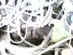

    Камрады, вот и у меня потекло:beer:
    Иногда (после ацкого отжига) появляется небольшая лужица и маховик похоже выбрасывает немного наверх, фото поганое но думаю там все видно.
    На что я попал?:(

    Если я правильно понял фотку, то думаю рублей на 300:nod:
    Походу фланец на блоке (подводящая трубка к радиатору печки)подтекает у тебя!

    на блоке в пределах видимости течи нет, течет где-то под фланцем крепления коробки к движку или как там это место правильно называют, и маховиком выбрасывается наружу:rolleyes:

    И откуда там антифризу взяться???
    У тебя течет задний фланец ОЖ, который на головке БЦ сидит, от него шланг к печке идет. С него как раз туда и течет.

    Ответ: Потек антифриз как лечить?
    http://www.elcats.ru/audi/parts.asp?mdl=058&unit=CC90010E
    №20 который?
  19. Алексей М.

    Да, если у тебя такой, со второй пипсой.
    тогда б все там в антифризе было - а он виден только вокруг "технологических отверстиях для рассматривания маховика", гы, я потому на прокладку и грешу, + там еще лючок антифриза есть некий - №6 по первой ссылке
