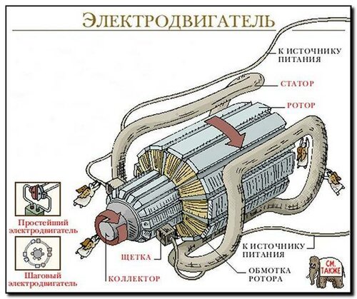

    Есть в любом электродвигателе (дрель, вентилятор и тп) если стёрлись, то нет контакта и напряжения на моторчике, надо их заменить
    Выглядит примерно так [​IMG]
