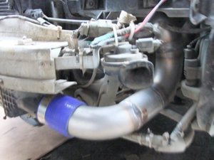

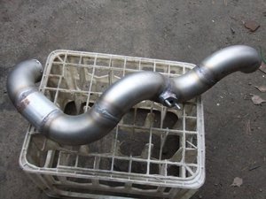

    Я колхозил из того что было,за мной повторять ненужно))) сейчас бы отводы из нержи в Москве http://www.salutsteel.ru/ купил бы заранее! Я на этих отводах собрал пайпинги системы впуска к куллеру и от него - очень удобные, легкие, тонкостенная нержа! У тебя из них же выпуск сварен, вот ими и глушитель собирай!
      96,5 КБ
      140
      74,9 КБ
      140
